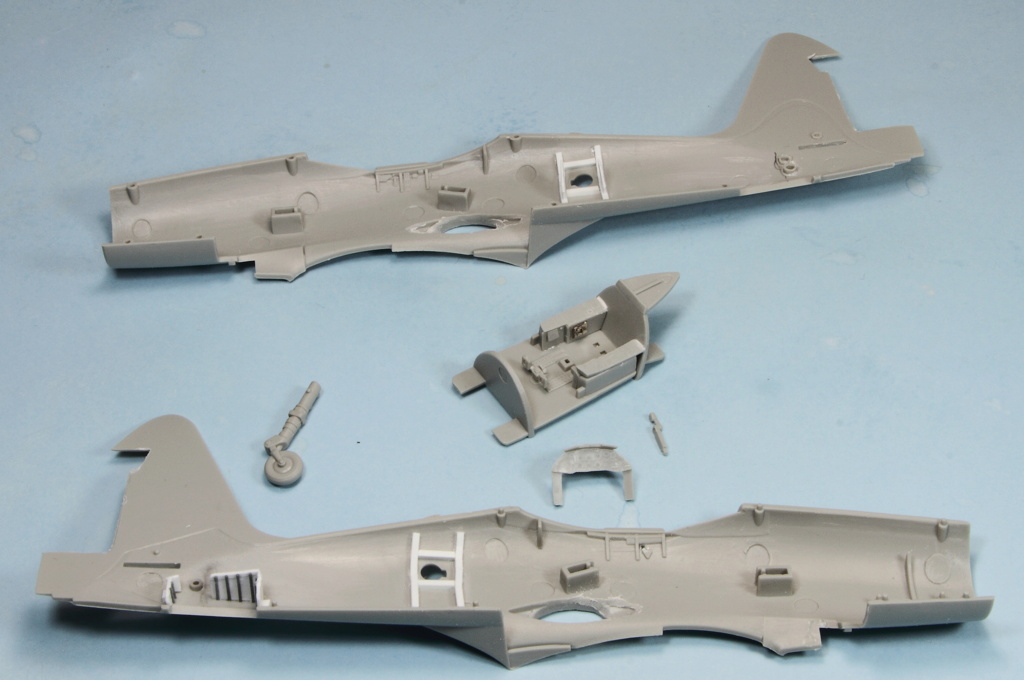

J'ai démarré le montage par le cockpit. C'est pas original mais c'est comme ça!
Outre la PE, j'ai apporté quelques améliorations dans la baignoire: câble, boutons et poignée sur la paroi droite, tuyau au sol côté droit et pédalier percé.
Il y a très peu de doc disponible en ligne pour détailler plus.
De toute façon, le cockpit est très étroit et on n'en verra encore moins avec les ailes repliées. :désolé:
Le siège une fois peint rend vraiment bien. J'ai seulement ajoute les cordelettes sur le dessus:
J'y ai passé beaucoup de temps puisque c'est le seul truc qui se verra vraiment.

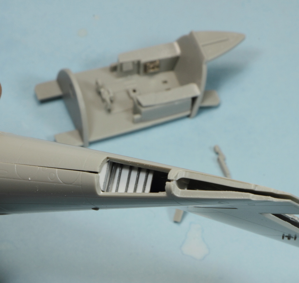

Photos des pièces composant la jonction ailes-cockpit après collage:
Non seulement ça ne s'ajuste pas franchement bien mais il va y avoir du boulot pour que ça ressemble à quelque d'approchant de la vérité...
C'est ce qui va m'occuper les prochains jours! :roll:

Il est quand même temps d'avancer un peu dans ce montage sinon Seb va se demander ce que je trafique.
On avait pensé à pleins de sujet genre F-9 panther, Saab draken, F-4 Phantom, Skyhawk, mais franchement le Wyvern avec sa tronche de ouf on pouvait pas passer à coté.
Au 72 pas grand choix et ce sera donc comme Seb la boite de chez Trumpeter:
Je vais y rajouter deux ou trois petites choses et ce sera un avion du HMS Eagle pour la déco:

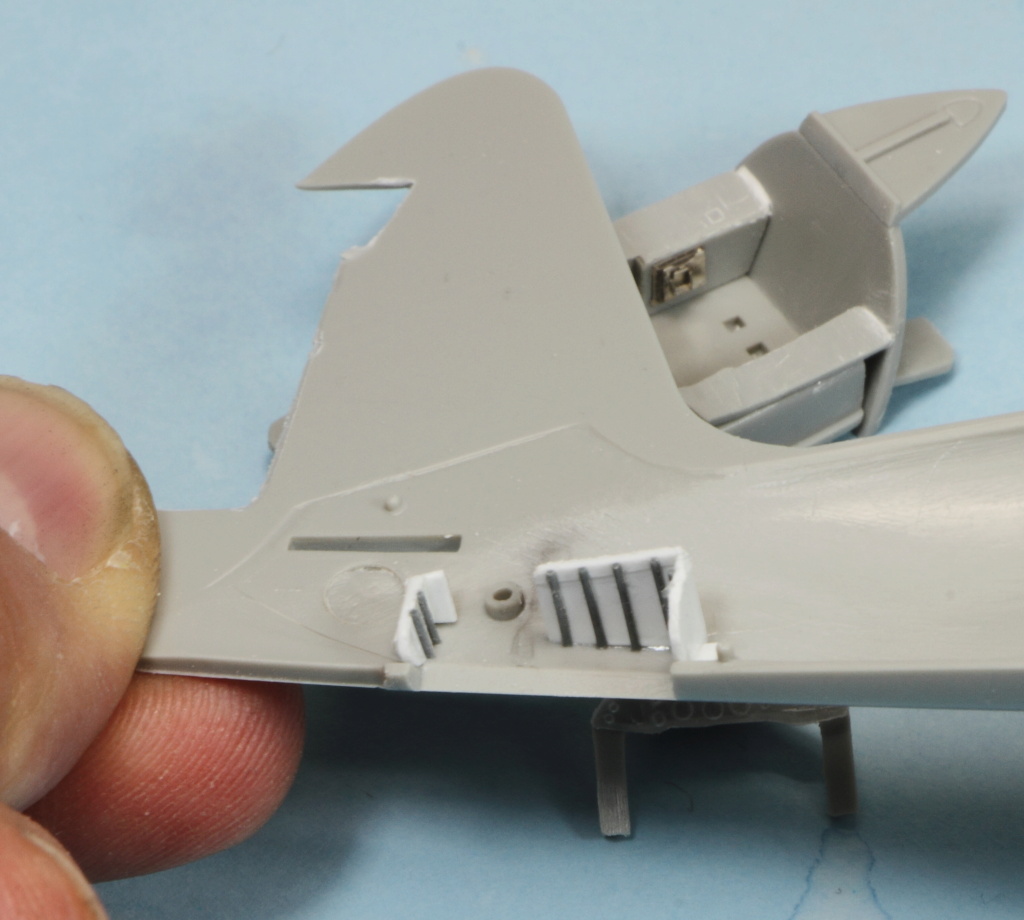

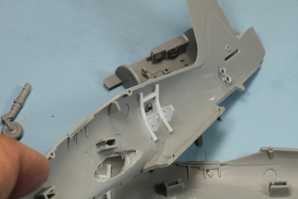

Le montage commence comme de tradi par la préparation du cockpit pour la peinture, on rajoute le porte carte en photodecoupe, les palonniers sont percés eux aussi.
Histoire de meubler j'ai fabriquer une petite structure en carte plastique au niveau du logement des caméra de fuselage, on verra quasiment rien mais dans le doute.
Par contre j'ai cloisonner le logement de la roue arrière, sinon on avait droit à un grand vide ouvrant sur le fuselage.
C'est bien mieux maintenant.
A+ pour la suite.

SebTartar
Lieutenant colonel
Lieutenant colonel
Messages : 17933
A remercié : 10131 fois
A été remercié : 10674 fois
Re: [Montage en cours] Joel64 vs SebTartar - Westland Wyvern S.4 - Trumpeter - 1/72
Message par SebTartar »
Ah! Ben ça, pour être moche, il est moche! :mrgreen:
Ca n'avance pas bien vite mais ça avance... :roll:
Les dernières séances ont été consacrées à la représentation du mécanisme de repliage des ailes qui est non seulement très peu détaillé mais surtout complètement faux!
Les photos sont sombres mais permettent de mieux voir ce qui a été fait. :désolé:
Partie fixe:
On part de ça:
Et on arrive à ça:
Partie mobile:
On part de ça (j'ai déjà viré les nervures tout pourrites):
Et on arrive à ça:
J'y ai passé un temps fou et il me reste l'autre aile à faire! :error:
