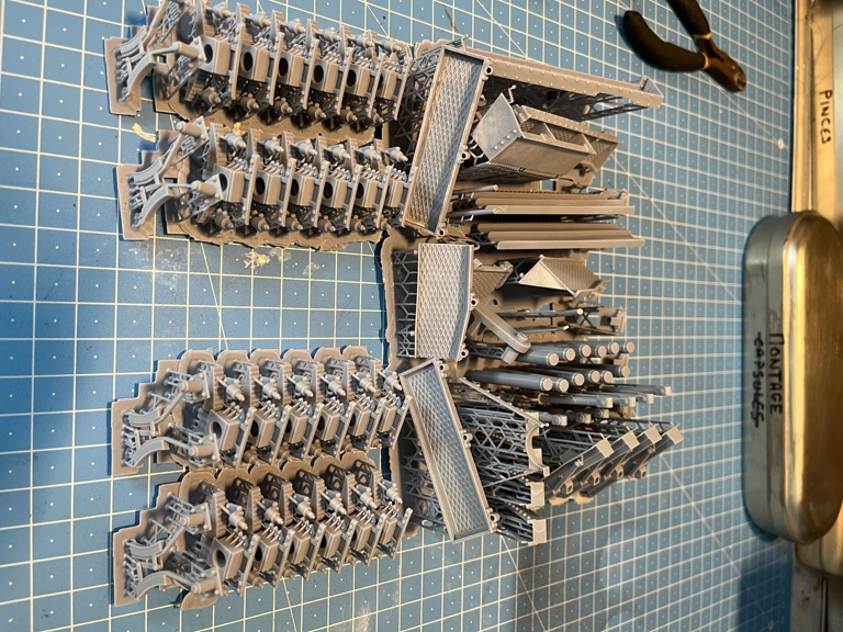

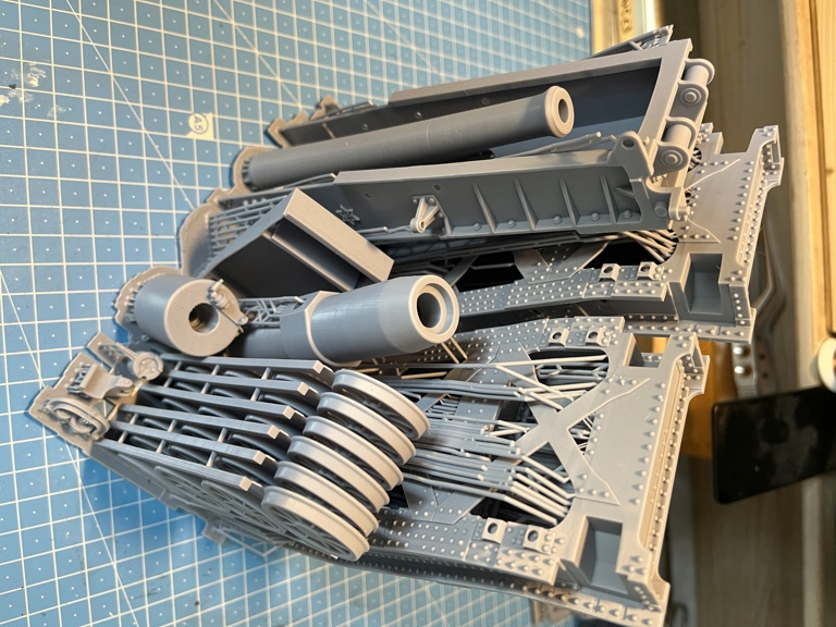

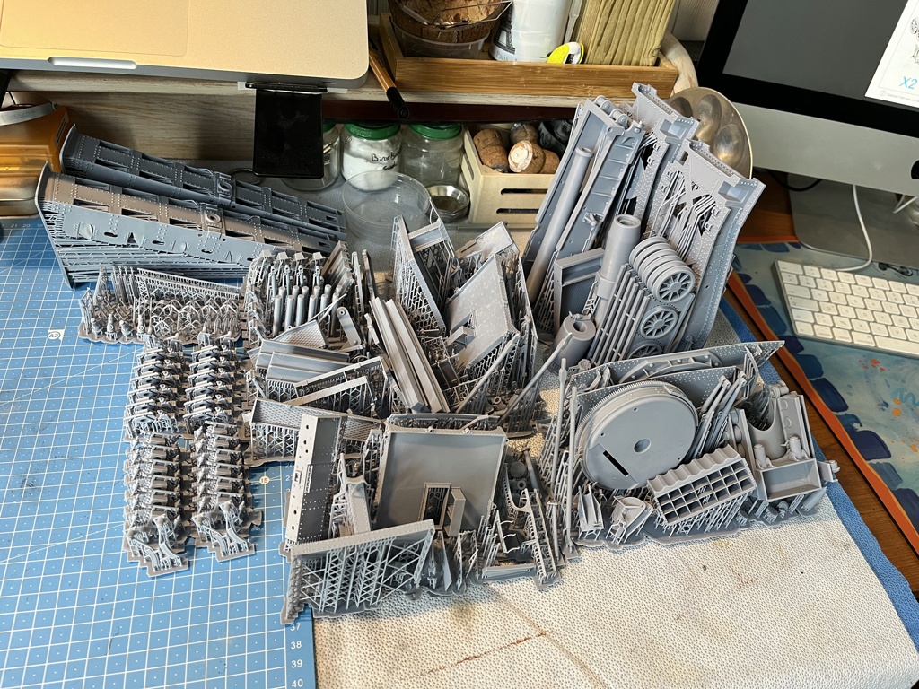

Oulaaa , pour le délais de travail?? Aucune idée, je viens de commencer le projet avec les premiers degrappage/préparation de pièces .

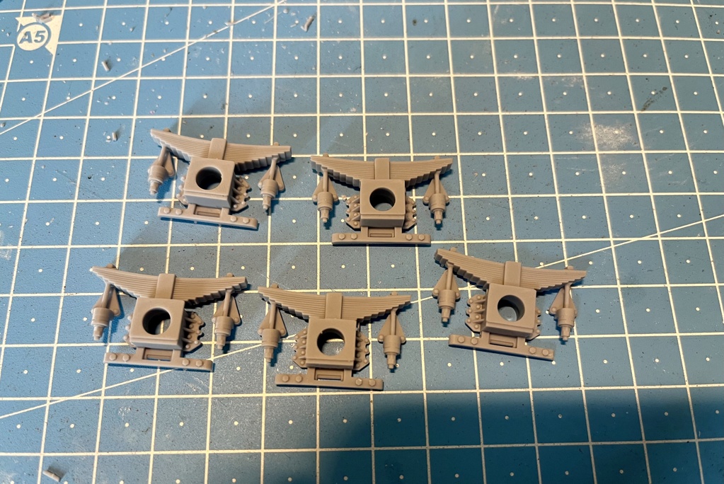

Voici déjà l’ensemble des planches d’impression 3D :
Le travail va être stressant !

Ce qui me dérange dans les kits 3D, c'est que tu ne sais pas si c'est un picot ou une pièce du kit ! :langue3:
Bon courage, rien que pour le dégrappage... :amen:

De quoi s'occuper ! On voit des pièces sous d'autres pour optimiser le temps d'impression... qui doit être coquet !

je vois 6 à 7 plateaux d'impression,d'un minimum de 10heures d'impression pour chaque,ce qui veut dire,a minima,70 heures d'impression pour un kit,sans compter les temps de post impression (nettoyage & machine UV)
j’espère qu'il a plusieurs imprimantes car sinon cela devient chronophage

Eh oui pas mal de pièces à degrapper .
Au final j’ai opté pour faire le degrappage/montage au fur et à mesure pour éviter l’ennui et les erreurs avec ..

Panzerlab’ a écrit : dim. 26 mai 2024 19:54 Eh oui pas mal de pièces à degrapper .
Merci pour vos réactions
Je ne sais pas si c'est la bonne solution, car si tu dois dégrapper une pièce du milieu, les autres autour risquent de ne pas être d'accord.
Dans ce cas, je préconise un dégrappage en escargot, tu pars de l'extérieur et tu tournes vers le centre. Chaque pièce est posée sur une feuille blanche avec son N°.
Disons que c'est ce que je ferais, à toi de voir, mais je ne suis pas sûr que la notice tienne compte de l'accessibilité des pièces sur les blocs plateaux.

Sur la russo Balt ce n'est pas le cas : j'ai effectivement dû sortir plein de petites pièces pour accéder aux éléments principaux. :hello:

Message par Panzerlab’ »
Merci les gars!

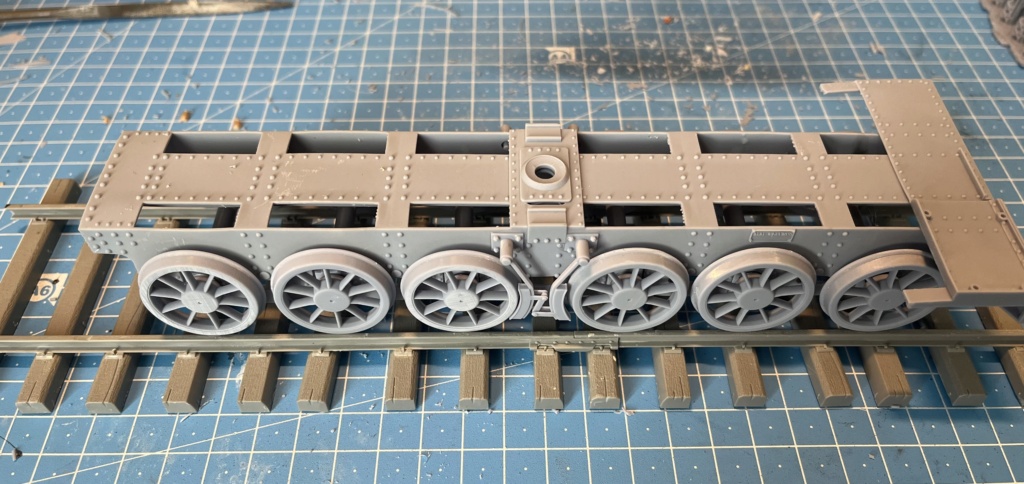

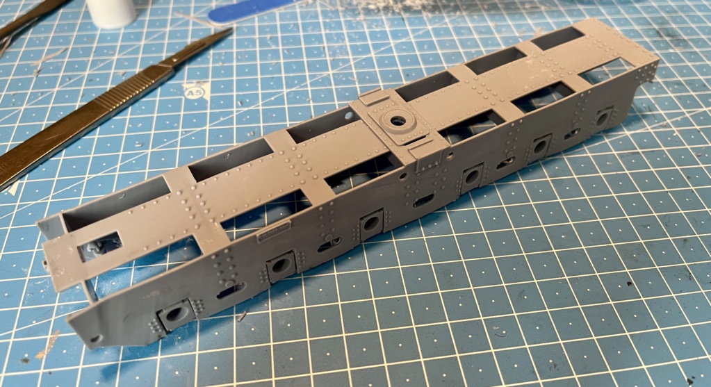

Le montage avance doucement, pas de difficultés particulières .
Montage du premier boggie.
Montage à blanc des roues , ma voie de chemin de fer , récup d’une autre maquette , est poil large pour le boggie . J’ai fait le test sur une autre portion de voie , plus récente et de meilleure qualité , le rendu est top .
Les deux premiers freins , il y en a que 4 par boggie , très surprenant qu’il y en ai aussi peu pour le monstre que c’était .

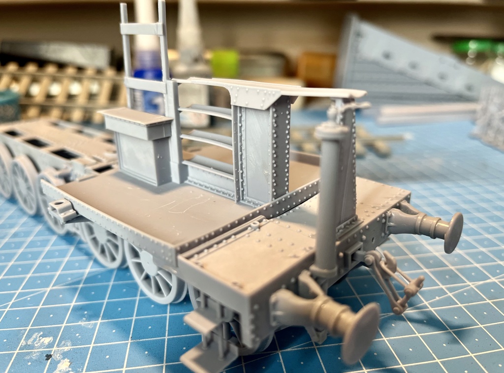

Mise en place de la plate forme servant a la préparation des munitions :
J’aurai quelques reprises à faire sur cette plateforme , reboucher quelques petits décalages du au séchage de la résine qui s’est un peu gondolée … mais rien de grave .
La suite bientôt !

ça avance plutot vite
que penses tu de la qualité d'impression?
les pièces semblent belles et à priori les plots bien placés
je vois quelques déformations,ça peu se régler au sèche-cheveux si ce n'est pas trop épais

L’impression est très bonne , plein de détails.
Le degrappage reste assez simple au final, les supports bien placés .

Pfiuu , impressionnant ce kit . :ghee:
Un joli début de montage :good2: :good2: :good2:
Ces kits 3D ont l'air bien mieux que la résine traditionnelle , même si cette dernière a évolué .

Effectivement quelques déformations mais dans l'ensemble la qualité semble quand même pas mal du tout.
Ça va donner une sacré pièce au final :super:

Cela me confirme dans l'impression que c'est du bon boulot! :super: :super:
Par contre il y a une incohérence au niveau des roues : je ne vois pas comment ce bogie peut prendre les courves si toutes les roues ont une joue.
Sur mon 340 modèle 12, les photos montraient clairement que les roues centrales étaient plates...

Lostiznaos a écrit : mar. 28 mai 2024 21:12 Cela me confirme dans l'impression que c'est du bon boulot! :super: :super:
Michel, au secours!
Je suis d'accord.
