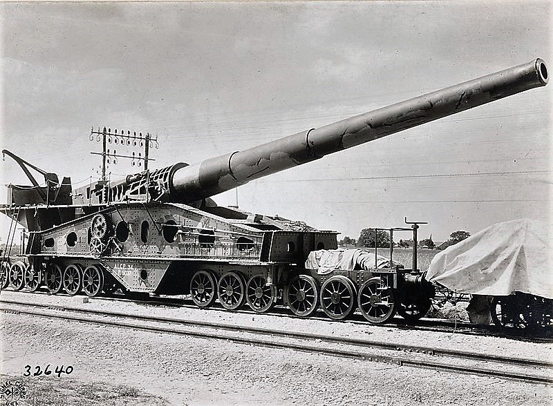

Re: [Montage en cours] Les dents de Kermoisan, 24 cm K.E. 558(f)
Alors, en fait, ya que les deux roues centrales qui sont sans boudin.
Comme on peut le voir sur ce 340 :
ou sur ce montage réalisé par un jeune maquettiste :
Les roues, deux roues extérieures, font office de bogie à double roue.
Je t'aime, vil flatteur!
Surtout quand tu m'as traité de vieux devant tout le monde à Saumur!
Par contre c'est un 340!
Mais l'idée générale reste la même.
Effectivement, je ma trompé, c'est un 340 mais il me semble que le bogie est le même non ?Lostiznaos a écrit : mer. 29 mai 2024 12:00Je t'aime, vil flatteur!![]()
Surtout quand tu m'as traité de vieux devant tout le monde à Saumur!![]()

Oui en regardant les images, il s’agit du même boggie :)

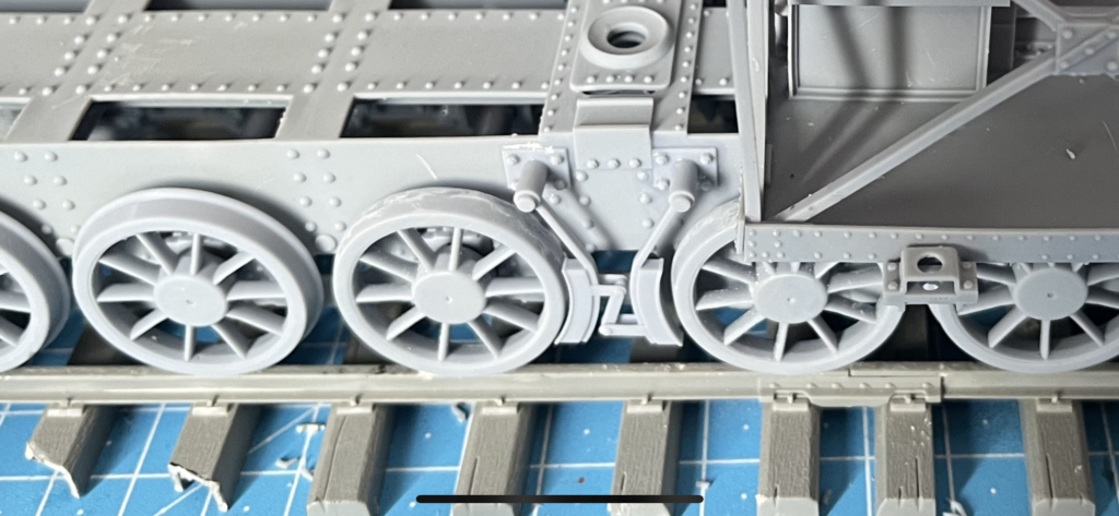

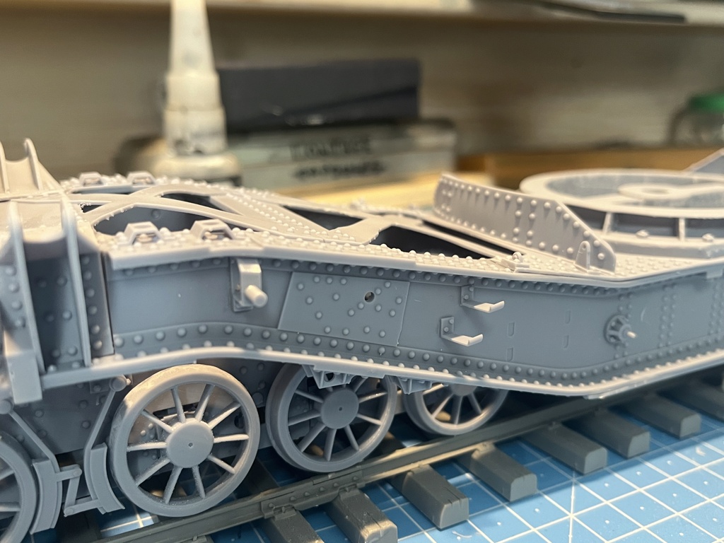

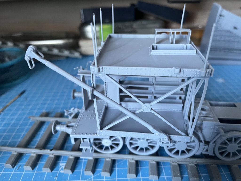

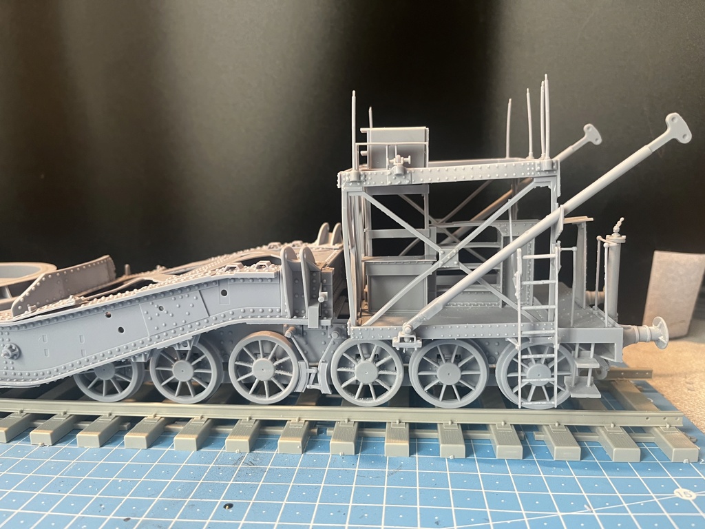

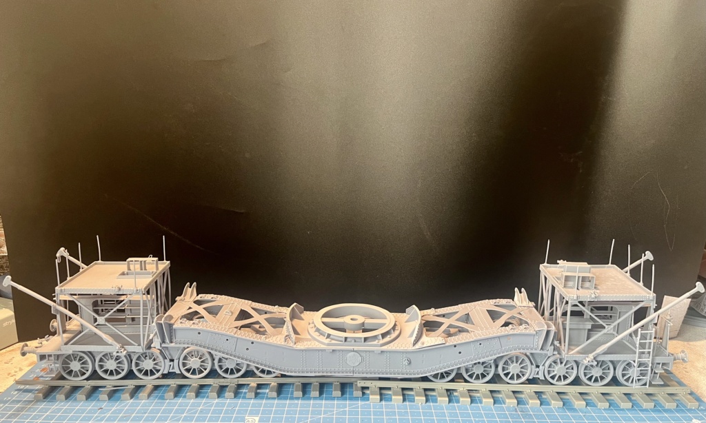

Bonjour à tous!
Le montage a beaucoup avancé depuis la dernière mise à jour,
Les deux boggies sont monté ainsi que le début du montage du berceau .
Voici les étapes par étapes :
Ponçage des 4 roues centrales comme précédemment evoqué :
Montage de la plate-forme supérieure avec noria permettant la préparation des obus :

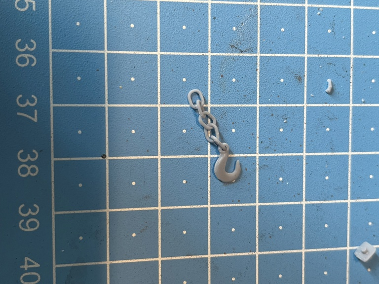

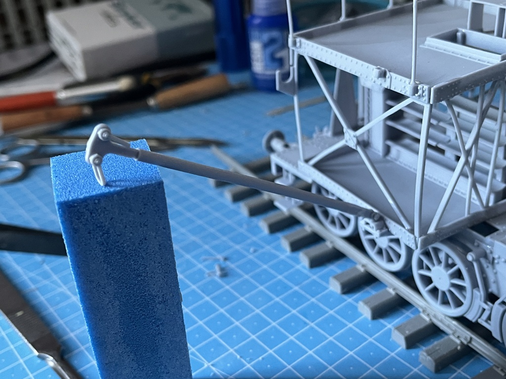

La fameuse chaîne crochet , entièrement fonctionnelle :

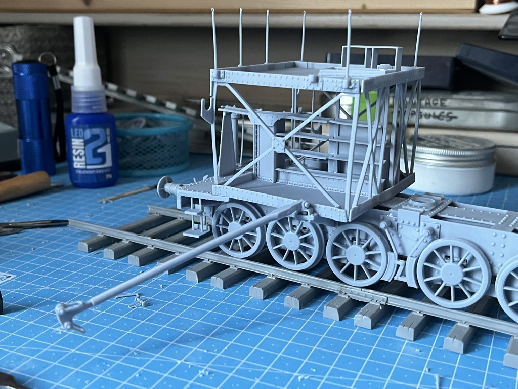

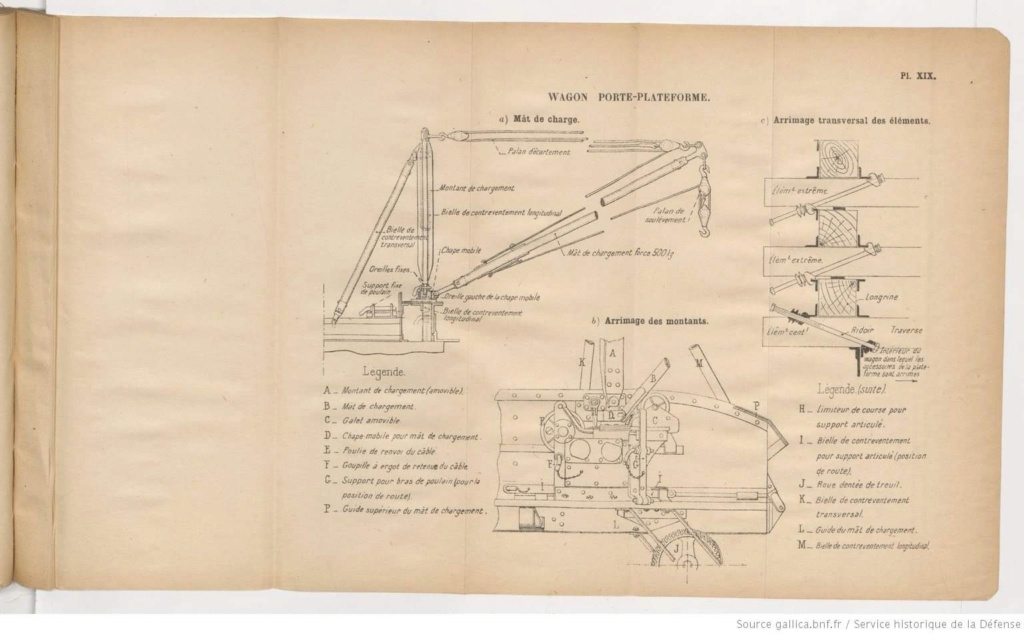

La suite de la plateforme avec le montage des treuils au nombre de 4 , soit 2 par boggie .
St George Model ne les a pas détaillés . Je trouve cela dommage surtout qu’il sont entièrement fonctionnels …
Je recherche donc tout information sur leur utilisation / chargement d’obus?
J’ai pu trouver cette archive issue du manuel militaire du 240 mm :
J’ai tout ce qu’il faut pour pouvoir les détailler !
Voici les treuils , sorties de la boîte , et entièrement fonctionnels :

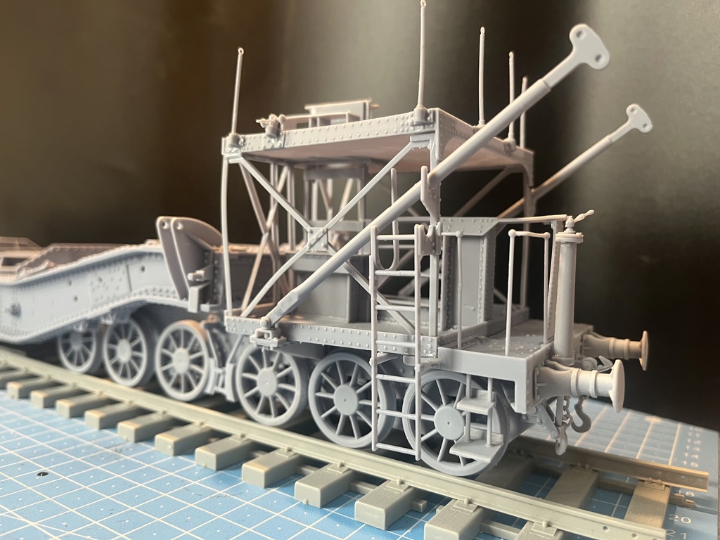

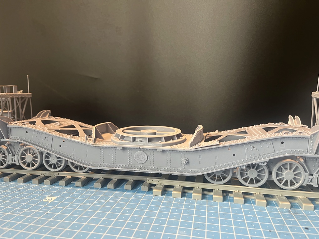

Montage du deuxième boggie, identique au premier , montage du berceau
Taille de la bête : 56 cm

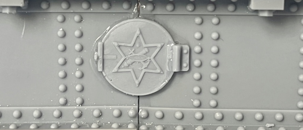

Insigne St Chamond :
Voilà pour aujourd’hui,
Il me reste encore pas mal de taf de montage et surtout de détaillage .
Sur certaines photos on peut voir quelques parties décollés, elles sont maintenant recollées et il n’y a plus de décalage .
A la prochaine

C'est très bien mais les roues à poncer pourraient être mieux poncées ! Il en reste à enlever.

Ben la c est du gros !!!!!
Kit tres impressionant
Bon courage pour la suite

Merci les gars :)
Je viens de réponcer les roues, elles sont aussi lisses que mon … ( Rhoo non vous n’y pensez pas ) lisses comme des roues de boggies sans lèvres

Impressionnante la bête!!! Par contre, bon courage pour le dégrappage, et le souci avec l'impression 3D ce sont les pertes de matière, autant qu'avec les grappes plastique.
En tout cas je m'installe pour suivre ce montage qui promet.

Sacrée bête!!!
Je me demande quelle place ça occupe sur les étagères?
Je me souviens qu'il y avait un engin semblable (peut-être un 340 comme montré plus haut) en résine en vente chez Point-50 à Bruxelles début des années '90... pour 12.000 francs belges de l'époque; une fortune! Il n'avait pas trouvé preneur. Finalement Jean-Pierre, qui tenait la boutique, l'a laissé partir pour la moitier du prix. Il a certainement fait un heureux! Mais ce n'est pas moi... il était bien tentant pourtant!
Bon courage!

c'est tout simlement impressionnant
non seulement par la taille du kit, mais surtout par la qualité de ton montage

Superbe montage ! Pas facile à déplacer en expo je suppose.

merci a tous!
@bison : peut etre un passage a l'expo de cholet, mais ca sera la seule car le canon sera ensuite sous vitrine au musee de Batz sur mer

Très bien parti le montage de cette grosse bête,

Énorme le kit mais aussi le boulot pour en venir à bout.
Bravo pour le résultat déjà atteint.

Le résultat est vraiment impressionnant, bravo!
Une chose que tu pourrais améliorer, c'est la jonction entre les deux moitiés de la poutre, au niveau du logo St Chamond. Dans la réalité il s'agit d'une seule pièce supportant l'affût.

c'est énorme!!
ça donne vraiment envie ce genre de kit
il me semble que les croix de Saint André supportant les plateformes sont un peu voilées?

Salut les warpainters!
Du nouveau sur le montage , qui avance plutôt bien :
Canon monté sur sa plateforme de tir, montage assez laborieux avec beaucoup de pièces voilées …
Mais tout ça va changer :
Voici une photo d’un des 2 canons de Batz sur Mer en 1944 :
Vous n’y voyez pas des différences ??
Les allemands n’ont pas que fait de réutiliser les canons français , ils les ont modifiés en y rajoutant leurs grains de sel teutons , à savoir :
- suppression des plateformes Noriats a l’avant de chaque boggie
- modification de la commande de réglage de l’azimut en hauteur du canon : la manivelle ronde a été reculée .
- ajout d’une plaque de blindage incurvée devant la commande de l’azimut hauteur
- plaques de blindage de protection du mécanisme de l’azimut
- ajout d’une voie decauville en arrière de la culasse pour accueillir un wagonnet à obus/gargousses .
- ajout de 2 grues treuils
Le gérant du musée veut une pièce fidèle à la réutilisation allemande , je vais donc faire toutes ces modifications . Le plus dur sera les grues

ils me semble voir également deux stabilisateurs latéraux en plus
dommage de ne pas avoir eu ces infos plus tot,ça t'aurais évité du travail de montage et démontage
l'ajout de la voie Décauville à l’arrière de la culasse va demander un sacré boulot quand même
