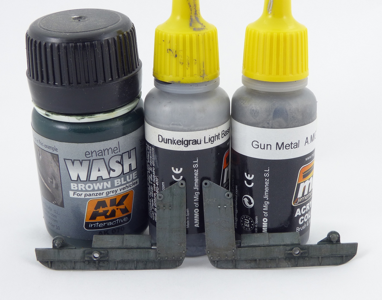

C'est que c'est pas gros, mais mine de rien, ça en bouffe du temps ce machin ! Vraiment pas facile à appréhender comme peinture, entre le sujet en lui-même, et la couleur grise qui n'est évidente à utiliser..
Après peinture de base, un peu d'huile pour donner du volume. Je n'utiliserai le bleu que sur ces éléments. Le bloc principal sera "modulé" à l'aérographe, mais j'y reviendrais en tant voulu.
Ensuite les éraillures avec les couleurs "gun metal" et "chipping" faites au pinceau, à l'éponge, et par brossage à sec. Puis lavis général appliqué à la grosse, adoucis ensuite avec juste des passes verticales avec un pinceau plat humidifié de diluant. Couleur grise aidant, les éraillures ressortent péniblement...
Un petit coup de coulures d'huile noir, appliquée pure, et tirées directement avec avec un pinceau plat incliné très légèrement humidifié de diluant.
Empoussiérage fait à l'huile. On applique,et on adoucit la couleur avec un pinceau rond.
Entre deux, j'ai aussi appliqué quelques pointes d'huile marron terre, que j'ai tiré verticalement dans le frais avec un pinceau plat humidifié, pour varier un peu les teintes.
Et enfin, dépôt de pigments "light dust" et "europe dust" au niveau du carter incliné. Dépose de pigments très localement avec un pinceau fin, on humidifie au diluant la zone qui nous intéresse, et une fois sec, on frotte joyeusement avec un pinceau brosse.
Du coup, je ne suis pas trop mécontent du résultat, vu comme j'étais plus que sceptique ("comme la fosse" me direz-vous) depuis le départ. Et dire que là c'était juste l'échauffement, et qu'il reste le morceau de bravoure avec la lame à traiter...
Pour faire un peu de hors-sujet, j'ai pris la peine de détailler les étapes dans l'éventualité ou cela pourrait être utile/intéresser certains. Non pas que je me considère particulièrement doué (loin de là), mais je trouve toujours extrêmement frustrant de voir internet pulluler de modèles incroyables, avec la plupart du temps jamais la moindre explication sur le processus pour en venir au résultat final. Bien que cela avait été fait sans arrière-pensées, au vu des réactions sur le topic de mon T-37, je me suis dis que si à mon faible niveau cela peut rendre service à quelques-uns, je continuerai à faire ainsi. Et si vous estimez que décemment, non, il vaut mieux que je ne fasse rien et que j'aille plutôt prendre des cours, vous pouvez me le dire aussi, ça m'évitera de faire perdre du temps à tout le monde, et surtout à moi-même.
Sur ce, là, tout de suite, allez me coucher me semble être une option pas trop déconnante...

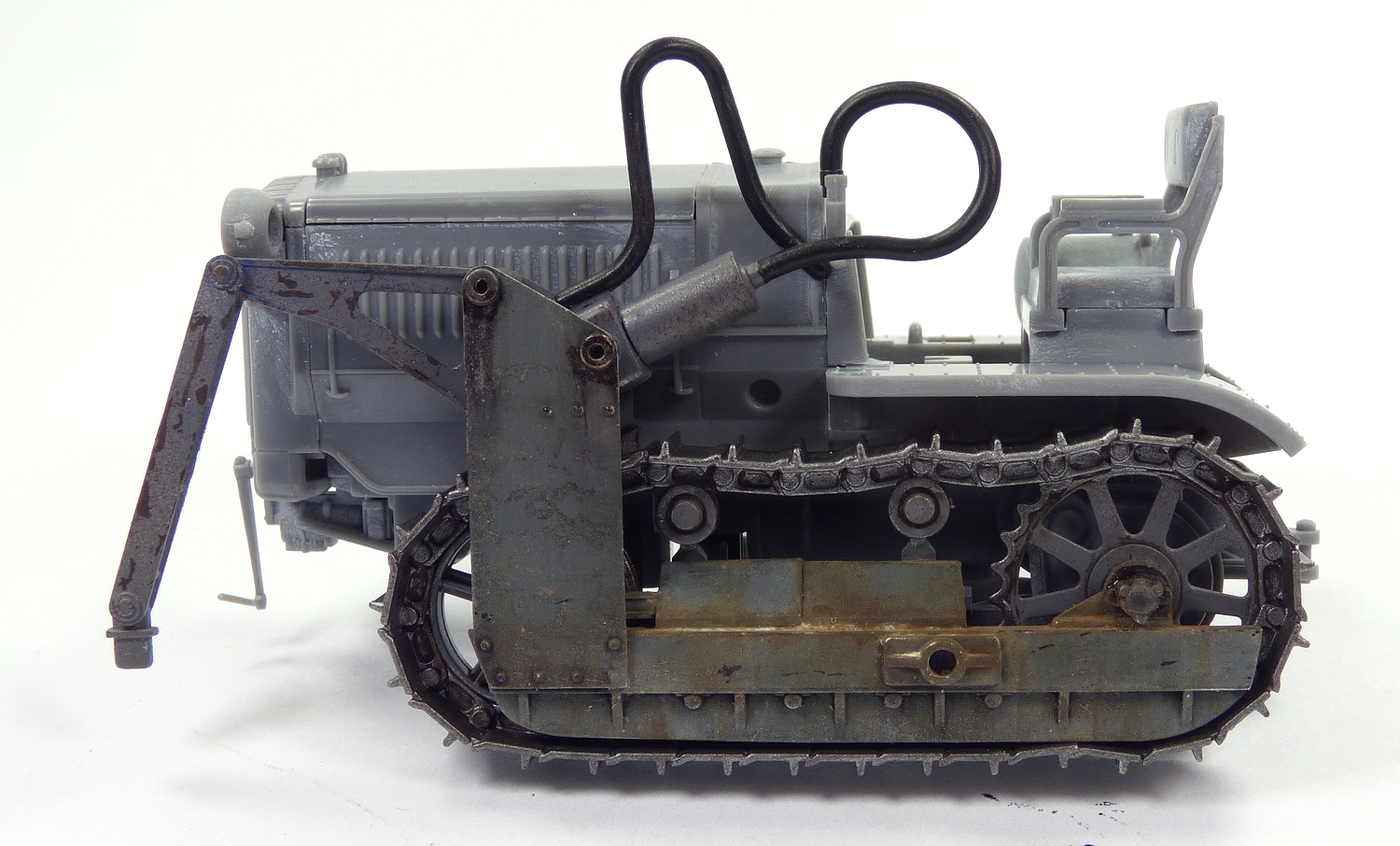

J'ai continué avec le train de roulement.
Application d'un jus à base de "buff" sur l'ensemble de la chenille.
Une fois sec, j'ai un peu retravaillé au pinceau humidifié pour atténuer un peu l'effet.
Applications de pigments à sec avec un pinceau dur sur les roues.
Train de roulement fini !
J'ai volontairement utilisé des couleurs clairs pour la patine, car bien que des couleurs marron auraient été plus "réalistes", esthétiquement, ça aurait vraiment été naze/chiants à regarder...

Il est rigolo ce bidule...
Mais ôte moi d'un doute qui m'assaille (comme on dit dans les tribus kenianes ): T'as quand même passé un apprêt ou pas avant d'attaquer la peinture?...
Sinon, le rendu est top... J'aurais peut-être plus insisté sur la poussière sur la partie inférieur de ton longeron

Merci messieurs !
@Fred : les pièces ont été apprêtées en blanc et peintes avec leurs couleurs de base. Il y a juste que je n'ai pas posté une photo à jour de l'élément du train de roulement, mais j'avais repeint les chenilles en "gun metal", apparemment plus crédible pour ce genre d'engins. Je ne me suis pas attardé là-dessus car d'un intérêt limité à mes yeux.
edit : J'ai oublié de réagir à ce propos, mais je ne voulais pas trop insister sur la poussière du longeron, ce genre d'engins se déplaçant plutôt à des vitesses anémiques, la poussière soulevée devait être plus que discrète. Je pouvais peut-être en rajouter plus sur le carter par contre, qui lui aurait plus tendance à être arrosé par les poussières tombant de la chenille. Je verrais ça en tout fin, pour harmoniser le tout au besoin.
@Antoine : le finir tout simplement serait déjà colossal pour moi, alors trouver la motivation de pondre ne serait-ce qu'une vignette...
En tout cas tant mieux si le "pazapa" est apprécié.

Re: Komatsu G40 - Tamiya
Bon, fini les conneries, et retour au Bull'.
Peinture du siège en cuir. Résultat pas formidable, mais c'est une première pour moi, et j'ai fais ça au feeling (pas trouvé de tuto).
Et reprise intégrales des flancs. Cette fois, je ne ferai plus la même erreur que précédemment : plus de jus général sur cette zone qui a excessivement trop assombri. Les étapes pour l'instant ont été les mêmes que pour la caisse.
En attendant, je vais laisser sécher tout ça, et reprendre la suite demain.
Je préfère nettement le siège en plus sombre comme cela.
Pour les éraillures par contre j'ai toujours du mal avec le surlignage que je trouve toujours un poil artificiel, mais il faut attendre de voir ce que cela donne une fois noyé dans la patine finale.
Du beau boulot toujours!
Merci Gilles !
Je comprend pour le siège, ça me brûlait les yeux à chaque fois aussi, mais c'était juste une couche de base.
J'ai repris la peinture, et cette fois c'est plus harmonieux.
Mainenant tout est collé, et je n'ai plus qu'à finaliser la patine. Pigments, tout ça, et surtout l'arrière qui a été épargné jusqu'ici.
