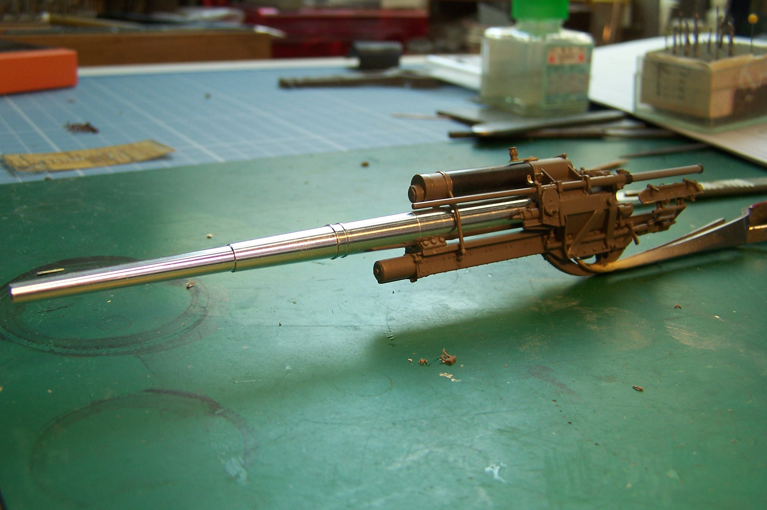

D'abord les tofs de la première mouture le berceau du fût
Et la nouvelle version
Si vous possédez le set de détail Eduard je vous déconseille de monter ces pièces ça fout l'boxon plus qu'autre chose. En plus d'être hyper ianch à monter il faut modifier grave la pièce A 25 (voir la notice étape 8) si l'on veut insérer le fût sur le berceau

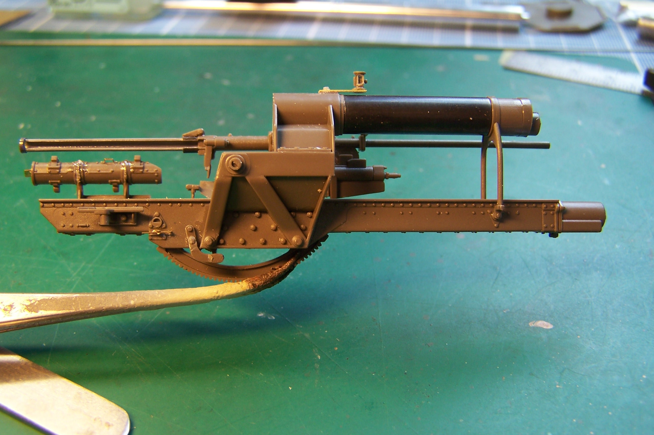

Première grosse modif
Refaire le fourreau de l'axe d'éjecteur
C'est mieux comme ça mais ça reste faut si comme moi vous voulez présenter un attelage en mouvement, ce fourreau doit être replié.

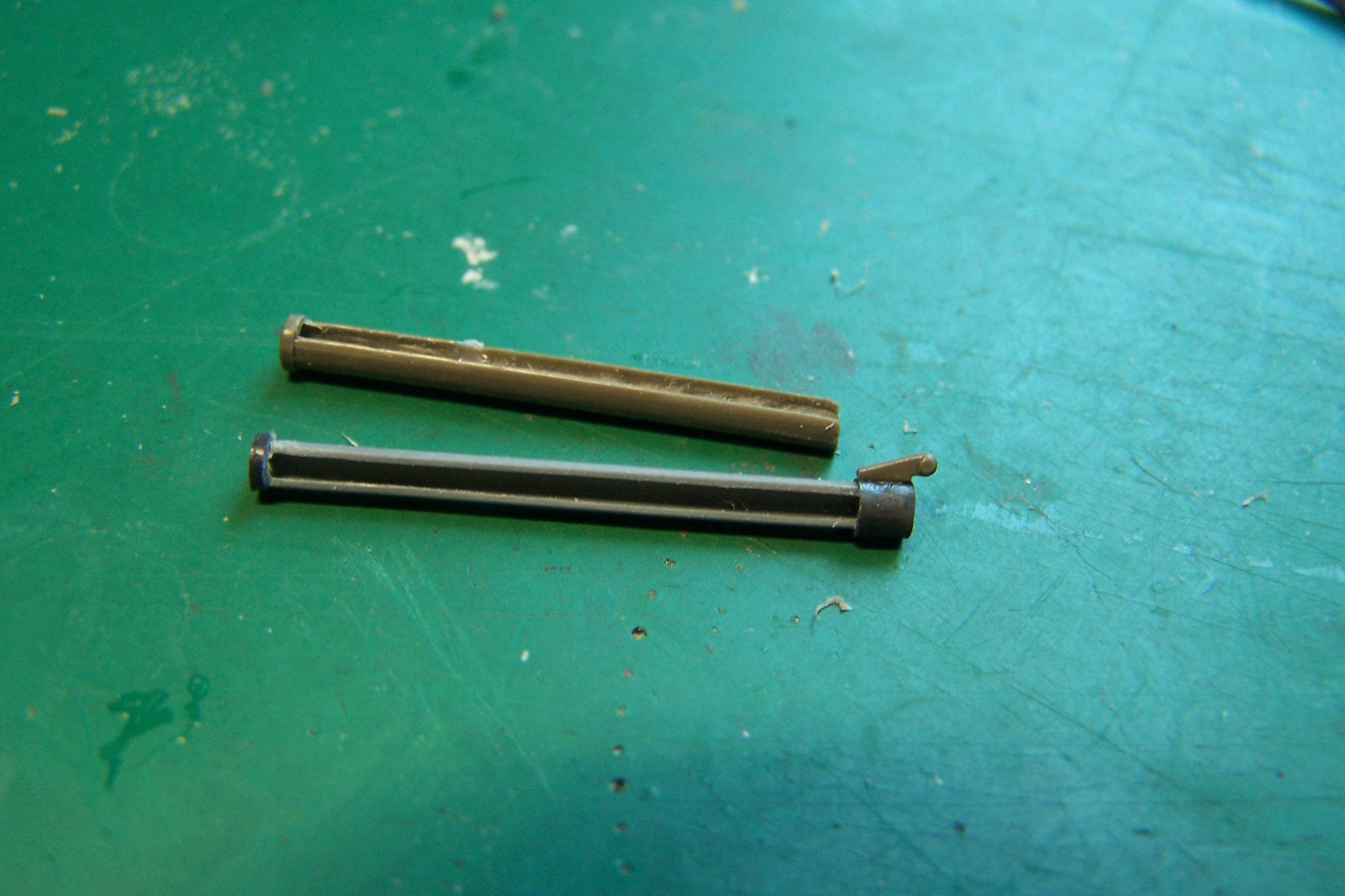

Première pièce du support du fourreau
J'ai refais la pièce n°52 de Eduard qui ne m'a pas convaincu (support du fourreau replié)

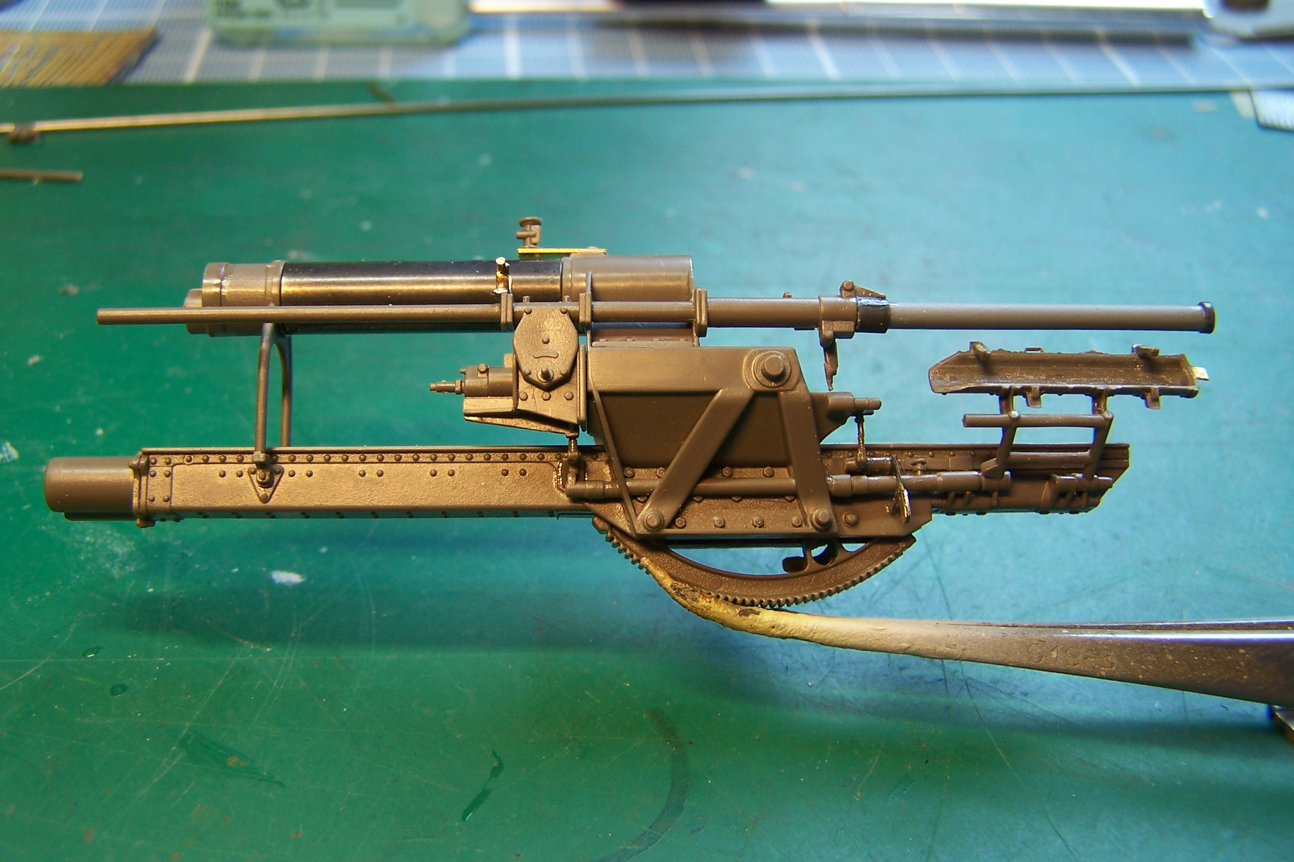

Mise en place non sans mal du fût à cause de la pièce A 25
On voit très bien le support du fourreau lorsqu'il est replié
Ce qu'il faut ajouter pour être conforme

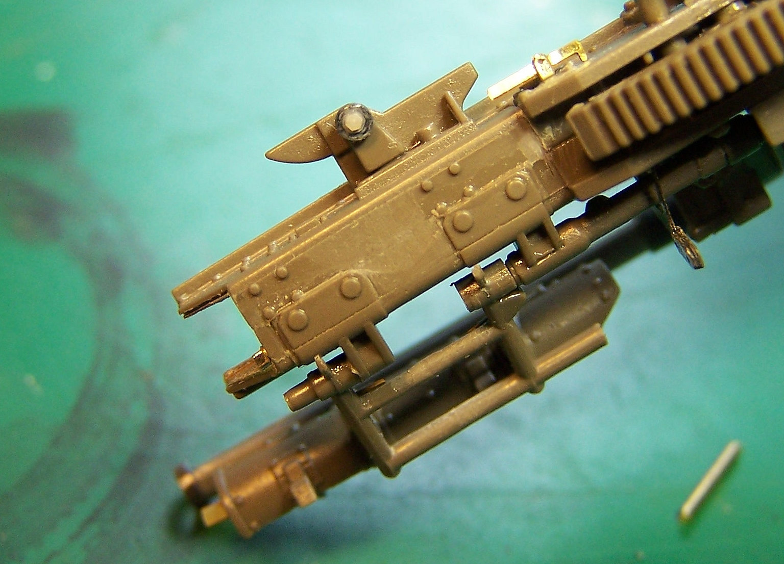

Carré de 0.5x0.5mm sur une tige de 0.8mm
Et mise en place
La vis et le couvercle
Position du fourreau replié en version transport

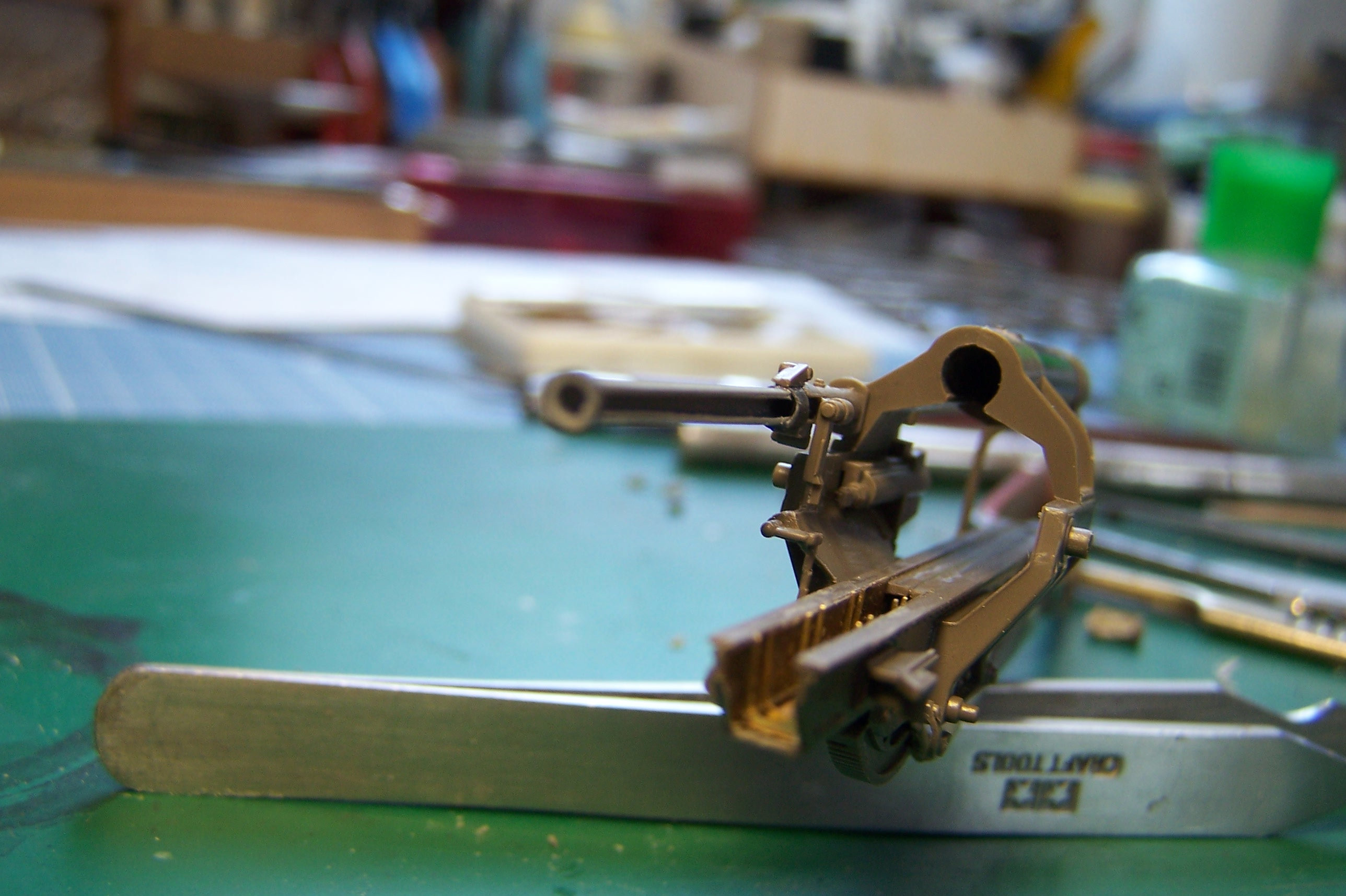

Suite du montage avec le flanc droit de l'affût. D'abord le fourreau d'éjecteur replié pour le support
Si vous n'avez pas le set Voyager mais le Eduard il va falloir étamer à la soudure liquide quelques pièces pour leur donner un aspect acier, c'est le cas du rapporteur d'élévation. Il suffit de badigeonner la pièce avec de la soudure très diluée pour ne pas empâter la gravure et de chauffer très rapidement à la flamme d'un briquet pour éviter la déformation.
Et pis après j'ai regarde le set Voyager qui a le rapporteur en Arcap et très finement gravé, donc démontage pour mettre en place le plus bô. (je conserve l'Eduard qui va certainement aller sur la première mouture.
Pour marquer les graduations, un peu d'huile noire diluée à l'essence F pour un séchage rapide et essuyée avec le doigt (n'importe le quel, ça n'a pas d'importance... )
Préparer les deux récepteur d’azimut et d'élévation pour recevoir les câble électriques
Les divisions des récepteurs ont été percé à 0.4mm pour donner un peu de profondeur après peinture
Pour l'instant j'ai rendu le siège du pointeur mobile pour faciliter la patine future, il sera collé définitivement par la suite.
Pour finaliser cet ensemble il faudra ajouter les têtes de vis sur la commande d'élévation, complètement absentes. J'attends un ensemble Master Club pour terminer celles que j'ai en stock sont trop grosses. Les volants seront mis au dernier moment avant peinture pour éviter la casse et les cadrants Voyager en dernier après patine pour ne pas les saloper. Ne pas oublier de se confectionner un petit anneau en bout de la chaine de sécurité qui viendra se glisser dans l'attache du stabilisateur droit.

suite du Flak 18 avec le flanc gauche un gros travail aussi de ce côté qui n'est pas encore fini.
Élimination des câbles moulés
Perçage et préparation du boitier électrique
Et nouveau câble
Préparation du gros boitier de dérivation avant
Pour bien faire il aurait fallu refaire les grosses prise, AFV s'est gaufré dans l'épaisseur de celles ci, normalement elles sont plus épaisses et le point d'arrivé se situe dans l'épaisseur de la prise et non pas en dessous mais je n'ai pas eu le courage d'en refaire trois...
Le boitier en place ça ne se verra pas trop
Comme j'ai reçu entre temps les vis Master Club mise en place aussi sec
Sur les photos d'époque on voit beaucoup de Flak 18 tractés sans les boucliers, si cette version vous tente il faut ajouter quelques bricoles que l'after market ne propose pas
Perçage de la pièce AFV, usinage d'une petite rondelle de laiton de 0.25mm et perçage Remarquez que j'utiliserai le bouclier et une fois en place on ne voit plus rien
Pour pouvoir mettre en place le cadran Voyager il faut couper le téton de centrage et boucher le trou du support du ZF-20, en version transport seulement. Si le Flak est en batterie ce n'est pas nécessaire de boucher le trou le ZF-20 étant en place, mais il faudra de toutes façons couper le téton pour la pièce voyager.
Réalisation du bouche trou
Mise en place, n'oubliez pas de percer la petite languette pas que dans la vraie vie c'est comme ça et AFV ne l'a pas fait.
Soudage pour que se soit costaud
Araser l’excédent de soudure
Et brunissage
Les tiges de vérin d'origine
Après remplacement par de l'acier Stub
Il y a deux types de curseur de secteur d'élévation
Il faut d'abord le percer
Ajouter une petite plaque pour faire l'épaisseur et les renforts longitudinaux, si vous optez pour ce type. AFV fourni l'autre type moins sympa
Valà valà j'ai encore avancé un chtiot peu mais ça sera pour la prochaine fois.
